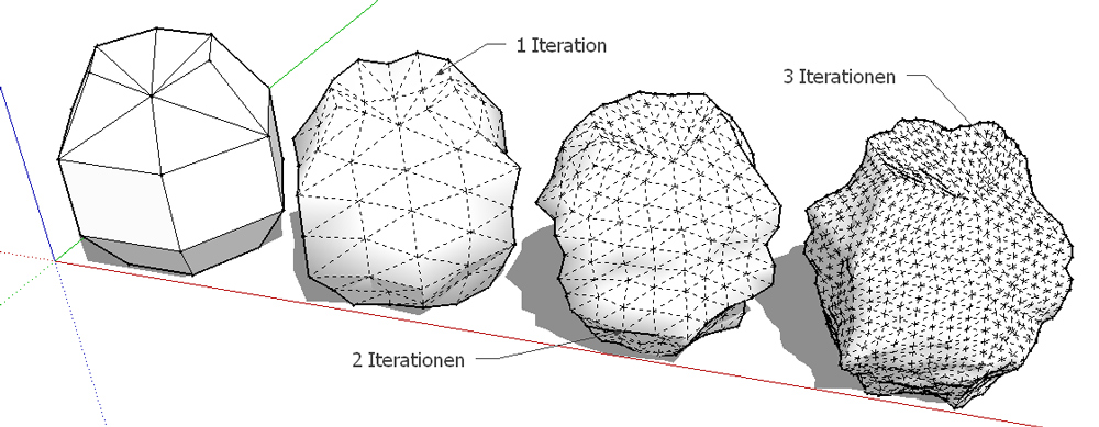

Meistens nutze ich Objekte aus dem Google Warehouse, die ich entweder für meine Zwecke übernehme bzw. leicht ummodifiziere. Grundlegendes in SU beherrsche ich in etwa. Aber bei den Felsbrocken bzw. daraus erstellten Wallen habe ich Schwierigkeiten zu erkennen wie solch Objekt erstellt worden ist. Hänge mal Screen an und meine dann die Dreiecke ect. die das Gebilde darstellen. Wie kann ich so etwas mit einfachsten Mitteln erstellen. Habe versucht evtl. bei YT ein Videotutorial dazu zufinden ist mir leider nicht gelungen. Vielleicht kann mir jemand dazu eine einfache Erläuterung geben.

mit der in SU integrierten Terrain-Modellierung unter "Ansicht > Symbolleisten... > Sandkiste" lässt bereits sich am Gitternetz 'zupfen':
wenn man mehr Funktionalität bezüglich organischem 'Sculpting' benötigt, könnte die kostenpflichtige Erweiterung '
Artisan Organic Toolset' hilfreich sein:
oder alternativ den freien
ADesk Meshmixer verwenden.

Danke Norbert, das sind die Sachen womit ich nocht nichts gemacht habe.
ADesk Meshmixer habe ich gerade installiert, erkenne aber nicht den Zusammenhang zu Sketchup. Erstellte Objekte würden mit der Dateiendung *.obj abgespeichert, wie bekommt man das dann in SU...

(04.09.2015 - 17:37)Ulrich Wolf schrieb: ...erkenne aber nicht den Zusammenhang zu Sketchup.
deshalb ja auch als alternative Software benannt.
(04.09.2015 - 17:37)Ulrich Wolf schrieb: Erstellte Objekte würden mit der Dateiendung *.obj abgespeichert, wie bekommt man das dann in SU...
schauen ob eines der in SU unter "Datei > Importieren..." gelisteten 3D-Formate unterstützt wird, ggf. mit dem freien
MeshLab passend konvertieren.

Eine weitere einfache Möglichkeit in diesem Fall ist die Verwendung des Plugins
Fractal Terrain Eroder...

danke Euch beiden für die Hilfen. Jetzt kann ich fleissig probieren bzw. üben. Wie weit weg mein Wissen ist...., muß schon Wikepedia bemühen um mir die Bedeutung des Wortes "Iteration" anzeigen zulassen....
