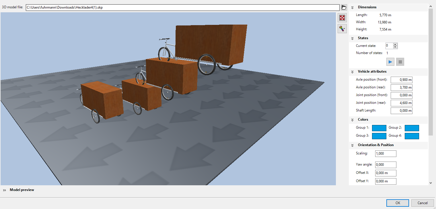

danke für die Antwort! Ich habe nun nach deiner Anleitung das Model kopiert und verschiedenen Layern zugewiesen. Wenn ich das Model nun importiere habe ich jedoch nicht erreicht was ich wollte.
s. Screenshot: ich möchte die Number of states verändern.
dazu am besten den Vissim-Support kontaktieren und nachfragen, was genau mit dem "...verschiedene Modellzustände vorhanden sein" gemeint ist, d.h. welches Struktur-Element (Gruppen, Komponenten, Layer, Szenen) von SketchUp dafür genutzt werden muss.
